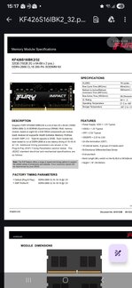

@jochenhecht OK gut, dann hab ich mich vertan, ich hatte bei der Suche nach dem Typ ein 32gb Kit (2x16gb) angezeigt bekommen. 🤗

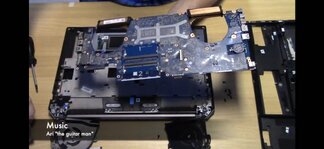

Also sollten auf der anderen Seite unter der Tastatur noch zwei weitere Slots sein, so kenne ich das jedenfalls auch von den Zbooks
So dachte ich mir zuerst auch. Weil beim meinen P53 ist es genauso.
Das scheint aber nicht in der Fall zu sein. Die beiden anderen RAMs scheinen fest auf der Rückseite des Board zu sitzen und daher nicht ausbaubar.
Habe ein ganzes Anleitungsvideo von HP befolgt. Es wird auch nicht angezeigt, wie man zu dieser RAM-Module gelangen und ausbauen/wechseln kann.
@Dabaqolof : Also wenn du noch getesteten und 100% funktionierenden RAM brauchst.... 😉
Die festeingebauten 2x 16GB DDR4-2666 von Samsung reichen mir vollkommen aus und zu meinen Glück. ;)
Laut dem Video muss das ganze Board raus und dann die Abdeckung, dann kommt man daran.

Verdammt! Da habe ich doch tatsächlich das Datenblatt des RAM falsch gelesen. Dann waren die RAMs in Slot 3 und 4 ja nur jeweils 16GB. Zum Glück hat noch keiner das Kit gekauft!
