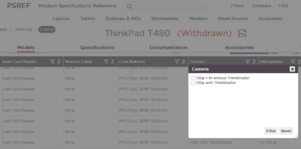

Steht in der PSREF, Registerkarte "Models"
Spalte "Webcam" und danach "Country" jeweils den passenden Filter setzen.

Wenn ich den Hinweis auf das PSREF recht verstehe, dann bräuchte ich aber immer die genaue Modell- oder Seriennummer, um nachzusehen?
