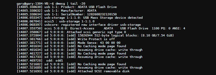

Also die Probleme klingen wirklich böse nach einem Hardwaredefekt. Es ist aber eigentlich nicht möglich, sowas durch rumschreiben auf der Platte zu verursachen.
Was du jetzt machen kannst:
- Starte nochmal ein Linux deiner Wahl
- Öffne eine Konsole und führ "sudo dmesg -C" aus (Kernel-Nachrichten löschen)
- Steck die kaputte Platte per USB an
- Jetzt in der Konsole "dmesg" ausführen (ohne -C!)
Insofern die Hardware beim Initialisieren Fehler wirft, sollte das jetzt dort aufgeführt sein.
Wenn du ne Möglichkeit hast den Output zu posten, kann man dir sicherlich eher weiterhelfen :)

Klingt eigentlich logisch. Im Kernel-Log sollte aber jeder deratige Fehler verzeichnet sein, daher würde ich wie gesagt einfach mal dmesg befragen.

"defekte" HDD über Ultrabay eingebunden, nach ca. 5 min
"dmesg" ausgeführt, Anzeige gemäß Anhang.
