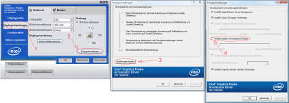

Ich weiß nicht wie das bei den neuen T410(s) ist, aber das Phänomen wie du es beschreibst erinnert mich stark an die Display-Stromspartechnologie der Intel GPU auf meinem T400.
Falls es das beim T410s noch gibt:
Schau mal in die Optionen des Intelgrafiktreibers. Unter den Energieeinstellungen gibt es dann die Option "Intel(R) Display-Stromspartechnologie", nach der Deaktivierung war bei mir das Problem behoben.
[quote='Ede_123',index.php?page=Thread&postID=887561#post887561]... erinnert mich stark an die Display-Stromspartechnologie der Intel GPU[/quote]
Genau das meinte ich!!
Hab das X301 nicht mehr, aber es war irgendwas mit "Änderung Bildwiederholfrequenz zulassen".
Entweder im EnergieManager oder im Grakatreiber selbst (weiss es nicht mehr genau).
Nehmt es mir bitte nicht uebel, aber ich finde leider die Einstellung nicht.... kann mir vielleicht jemand ein Screenshot von der Einstellung schicken, oder besser noch hier Posten...? Langsam verzweifel ich mit dem Mist.... bitte entschuldigt die Ausdrucksweise, aber es ist wirklich zum verrueckt werden, warum sind immer gleich mehrere Treiber fuer ein und das selbe Problem zustaendig...? Es muss doch einfach mal moeglich sein die Funktionen von Windows unterstuetzen zu lassen. Wenn es so bleibt, versuche ich noch mal ein sauberes Windows ohne PowerManager und Network Manager aufzusetzen....
kAir
Bei mir sieht es so aus:
Wie gesagt auf einem T400 mit Windows Vista mit dem letzten von Lenovo verfügbaren Switchable Graphics Treiber.
Auf einem T410s sieht es vermutlich etwas anders aus, vorausgesetzt die Option gibt es überhaupt noch.
