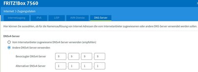

Jetzt habe ich ein´Verständnisproblem: ich habe mich bisher beim Router selbst nie um die DNS Angaben gekümmert, sondern immer bei den OS/2 und Winxx-Angaben für den Anschluß (Treiber) den DNS gesetzt. Wenn ich jetzt etwas verpennt habe, bitte Korrektur: nach meinem (alten) Wissen, wird der Router-DNS (des Providers) nur genommen, wenn ich im System bei Verbindungssettings 0.0.0.0 angebe. Sobald ich dort eigene DNS angebe (seit einiger Zeite nur noch 1.1.1.1 plus meinen LAN-Server), ist doch der Router-DNS und somit Provider-DNS perdue.
Liege ich da etwas veraltet daneben ?? Ich habe jedenfalls zum DNS-Wechsel bisher nie den Router angefaßt.
Gruß Peter
Frage nur zum Verständnis, ob evtl. der TO an der falsche Ecke den DNS sucht (bitte um Nachsicht für diese Bemerkung/Rückfrage, lerne gerne dazu). Mit DHCP sieht es natürlich etwas anders aus (müßte ich bei mir mal nachprüfen), Nachfrage betrifft statische Definition (bei mit die Regel, bis auf TV und TP unterwegs)..
Wurde der Router schon mal neu gestartet? - In 90% der Fälle löst es solche Probleme, weil sich der Router einfach nur aufgehängt hat.
Ich habe gerade beim aktuellen Router nachgesehen (Speedlink Zyxle 5501), aktiv dort die T-Online DNS. Der Zyxel hat einige DNS-Zusatzfunktionen, die ich bisher nicht genutzt habe. Von älteren Routern ..... vergessen. Soweit ich bisher (vor längerer Zeit) an der Ecke gesucht habe, überschreibt die System-Definition die Router-Definition. Was ich nicht weiß (weiter untersucht habe), ob im "not found" Fall der Systemdefinition die Router-DNS zusätzlich versucht werden.
Im Win sehen die statischen Definitionen beimT400 wie von@Guxtu aus (nur 1.1.1.1 als erster, dann 9.9.9.9, der eigene LAN-Server fehlt, weil der T400 oft - wie gerade unterwegs - an anderen Standorten benutzt wird)

Kleiner Hinweis, wegen Umstellung auf IPv6 auch mal die DNSv6-Adressen ändern. hier im Thread lese ich nur die DNSv4.
Bei mir sieht das so aus:
Bevorzugter DNSv6-Server 2001:4860:4860::8888
Alternativer DNSv6-Server 2001:4860:4860::8844
Musste die tatsächlich auch anpassen, nachdem ich von O2 DSL auf Telekom Glasfaser gewechselt habe. Bei O2 hatte ich nie Probleme mit den alternativen DNSv4 von google. Bei Telekom konnte ich ab Tag 1 dann plötzlich einige Seiten nicht mehr aufrufen bis ich die alternativen DNSv6-Server eingetragen hatte.
Das dürfte auch passen, wenn man mit dem Clienten in einem anderen Netzwerk unterwegs ist wo der Provider über IPv4 auflöst - da tritt das Problem logischerweise nicht auf.
