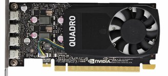

Da ich mit der Grafikleistung meines Neuzugangs 720s nicht so recht zufrieden war und die GT730 schwachbrüstig ist, wurde es eine P1000. Die T1000 passt leider nicht ohne Anpassungen am Gehäuse. Die P1000 ist etwas kürzer und passt ohne Anpassungen ins Gehäuse. Der M720s gefällt mir im Vergleich zum Tiny deutlich besser. Klar, ist wuchtig im Vergleich zum Tiny, aber der Lüfter ist trotz 65W CPU kaum zu hören und läuft mit einem angenehmen Geräusch. Für meine Ohren. Der Tiny hat auch einen 65W Kühler und ist trotz 35W CPU oft lautstark am Quirlen.
Nachtrag: Es gibt zwei verschiedene Kühler, nur der kurze passt. Es gab wohl eine Modellpflege.

Ahoi, anbei ein paar Bilder. Einträge zum 720s habe ich nicht gefunden. Da das PCB von beiden gleich lang ist und auch die Bohrungsabstände für die Kühler gleich sind, könnte man den P1000 Kühler auf die T1000 schrauben. Dann würde sie auch ins M720s passen. Die P1000 mit dem langen Kühler heißt V2
Das ist eine mit kurzem Kühler.
Hab die P1000 von eBay, im Zweifelsfall ein Bild anfragen. Wenn ich irgendwann mal Muße hab, bau ich die Kühler um und die T1000 kommt ins M720s.
Der Umbau der Kühler funktioniert nicht :( Das Rastermaß der Bohrungen passt zwar, aber auf der T1000 sitzen die Bohrungen an einer etwas anderen Position. Der Kühler der P1000 ließe sich montieren, aber dann steht der genauso zuweit über wie der Kühler der T1000. Es bleibt also nur der Weg, den Gehäuserahmen aufzuschneiden. Das ist mir dann doch zu blöd weil sich dieser Umbau nicht revidieren lässt.
Update: Mit etwas "Gewalt" lässt sich die T1000 einbauen, ohne den Rahmen aufzuschneiden. Ich hab an der Stelle wo der Kühler der T1000 das Metall berührte, einfach etwas den Rahmen nach innen gebogen und sanft gehämmert. Das ist revidierbar und zerstörungsfrei. Eine 3,5" HDD lässt sich zwar nicht mehr einbauen, aber eine 2,5" SSD lässt sich gut im Einbaurahmen für die 3,5" HDD parken. Ich denke, dass erklärt sich selbst und deshalb hab ich von der offenen Büchse keine Bilder gemacht.

Wenn Du ohne Biegearbeiten auskommen willst, dann solltest Du darauf achten, dass die P1000 den kurzen Kühler/Lüfter hat. Dieser steht hinten nicht soweit über die Grafikkarte hinaus. Ist oben auf den Bildern zu sehen. Da gibt es wohl unterschiedliche Ausführungen.Diese hier z.B. hat den längeren Kühler. Das sind die kurzen, aber leider ohne passende Slotblende.

Bild 1: oben T1000 unten P1000
Bild 2: T1000 im T420s Abstand zum 3,5" Einbaurahmen
Bild 3: P1000 im T420s Abstand zum 3,5" Einbaurahmen
