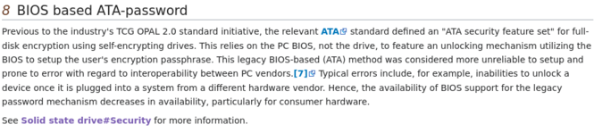

-edit-Das Archwiki ist natürlich auch wieder aufschlussreich um ein Gefühl für die Gesamtsituation bezogen auf Linux zu bekommen - hier wird aber auch mehr oder minder SED = OPAL gleichgesetzt... https://wiki.archlinux.org/title/Self-encrypting_drives

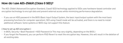

Auch gibt es da noch kein Update zum Thema BIOS HDD-Password in Zeiten von OPAL:
Encryption Standard, ClassO SED) verwendet hardwarebasierte Controller und Verschlüsselungstechnologie, um Daten zu verschlüsseln und externen Zugriff zu verhindern, während gleichzeitig die Leistungsminderung minimiert wird.
- Wenn Sie im BIOS (Basic Input Output System, das grundlegende Eingabe-/Ausgabesystem mit den grundlegendsten Verarbeitungsfunktionen für den Computerbetrieb) ein HDD-Passwort verwenden, wird SED im Class O-Modus aktiviert und es ist keine Installation zusätzlicher Software erforderlich. Einige Systeme oder BIOS unterstützen diese Funktion möglicherweise nicht.
[So richten Sie die AES-Verschlüsselung ein]
- Im BIOS: Sicherheit > Startkennwort > HDD-Passwort (* Dies kann je nach BIOS leicht variieren.)
- Wenn Sie das Passwort vergessen haben, können Sie PSID Revert durchführen, um den Verschlüsselungsschlüssel zurückzusetzen. Dies führt jedoch zur Löschung
aller vorhandenen Daten.
Da steht, dass sich im Controller der SSD ein AES256-Chip befindet, dass für die Aktvierung des Chips ein HDD-Passwort benötigt wird und der Hash dieses Passworts vermutlich als Zufallsvariable für die Verschlüsselung verwendet wird.
Weiterhin steht da, dass ein Verschlüsselungsprogramm im Class 0-Modus darauf zugreifen kann, wenn es anstatt softwarebasierter eine hardwarebasierte Verschlüsselung benutzen soll. Das ist das gleiche, als ob ein Videodecoder oder Videoencoder auf einen H.264- oder H.265-Chip der Grafikkarte zugreift, um eine Hardwarecodierung anstatt einer Softwarecodierung von Videos vorzunehmen.
Das Verschlüsselungsprogramm muss also bereit sein, die Hardwarelösung anstatt der Softwarelösung zu verwenden. Im Übrigen verwendet 7-ZIP auch AES256 für die Verschlüsselung. Wer ernsthaft etwas zu verschlüsseln hat, kann auf einer Bitlocker-Partition auch noch verschiedene Ordner mit AES256 verschlüsseln, falls das für den Schutz der Privatsphäre erforderlich ist. Hardwareverschlüsselung auf privater Ebene ist nicht erwünscht.
@think_pad Ich befürchte Du wirfst da Einiges durcheinander. Es geht nicht um "irgendeine Software" die "im Class0 Modus auf die AES Verschlüsselung zugreift", sondern darum dass der Controller der SSD selbst sich um die Entschlüsselung kümmert - in diesem Fall im Zusammenhang mit dem vergebenen HDD-Password im BIOS.
Deine Interpretation der maschinellen Übersetzung ist teilweise auch einfach nicht korrekt, z.B. wird nicht "der AES256-Chip" durch setzen des Passworts aktiviert, sondern die SSD-eigene Hardwareverschlüsselung, die AES256 unter der Haube zur Verschlüsselung nutzt - ob über einen separaten Chip (sehr unwahrscheinlich) oder durch eine im Controller eingebaute HW Crypto-Einheit (wahrscheinlicher) oder eine weitere Lösung steht da überhaupt nicht.
