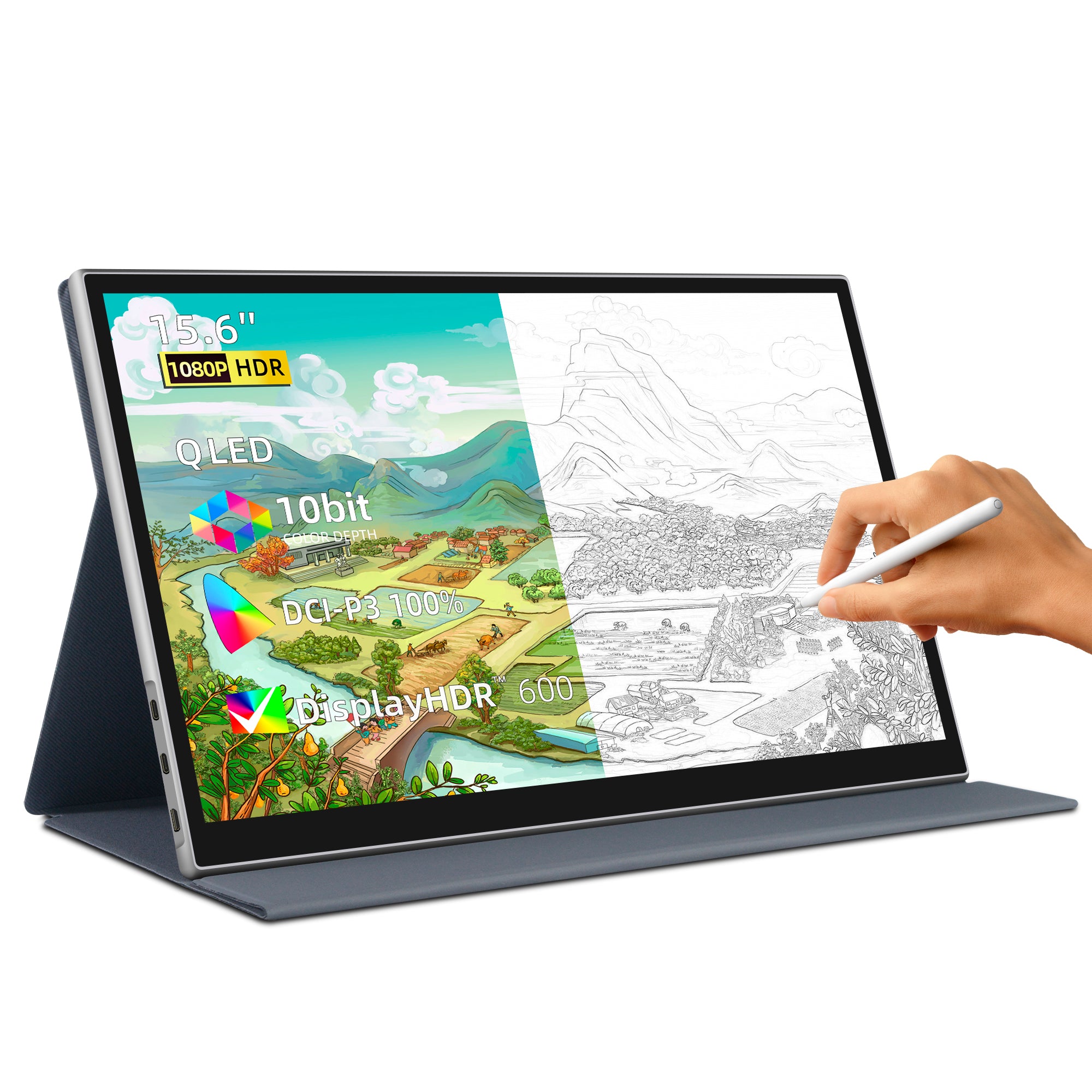

Apropos glücklich, hat jemand mal sowas hier probiert?
Leider will mir der Anbieter nicht verraten, was er da genau in Polen bzw. neuerdings Großpolen gelagert hat. Rein von der Idee her wäre es vielleicht lustig Pickel und Mitesser direkt auf dem Monitor zu clerasiliren.
