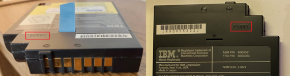

Moin wieder Alle,
Alex hier wieder mit eine weitere Frage uber meine 755C.
Ich komme langsam in gang mit die Reparatur meine 755C und ich will jetzt gerne wissen wenn Irgendjemand hier hat schon erfharung gehabt mit die alte Akkus für die fruhere Thinkpads?
Ich versuche eine funktionerenden Ersatzteil oder ein Weg meine alte Akku wieder heil zu machen durch neue Zelle ohne der Gehäuse meine Beispiel zu schaden, weil es ist eine einzigartige Beispiel von meine Großvaters alte Arbeitgeber. (Name der Arbeitgeber ist hier entfernt um dass ich kriege keine Ärger).
Hier ist meine Beispiel (FRU: 66G2820):
Hat Irgendjemand hier eine Quelle von noch funktionierenden Ersatzteile gefunden?
Wenn nein, hat Irgendjemand hier erfahrung mit die wiederherstellung von diese Akkus mit frische Zellen?

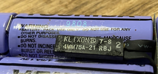

Die Zellen sind einfach drinnen der Kunstoff Gehause mit Kleberband geklebt (sehe oben) und nach der eroffnung die Kunstoff Gehause man kann alles sehr leicht raus nehmen in ein große Teil. Nach das, man muß diese drei Kontakten entlöten um die Zellen frei von der Schaltung zu befreien (sehe rote Kreisen):
Hier sind die Zellen. Es ist anderes als wir haben erwartet, sehr altmodisch neben neuere Entwicklungen. Es gibt 16 Zellen insgesammt, 8 Zellen sind auf beide Seiten zusammengebaut in Reiehnschaltung um eine Akku zu formieren mit 9,6v und 1.650mAh. Die zwei seiten sind nach dass zusammen in Parallelschaltung zusammengebaut um eine große Akku zu machen mit 9,6v und 3.300mAh:
Es sieht so aus wie die Zellen sind 4/5AA Große (43mmx17mm) NiMH, mit eine Spannung von 1,2V und eine Capacität von 1650mAh. Eine Schade, weil solche Akku Zellen sind schwerer zu finden als normale NiMH AA große Zellen, und ganz viel teuerer. Ich habe leider keine gute Wahle in dieses Große gefunden mit eine Capacität von 1650mAh (Ich glaube so eine Capacität ist nicht mehr produziert), aber ich habe ein gute Ersatzteil bei Akkushop.de gefunden mit eine etwas höhere Capacität. Ich habe 16 Beispeiele von Sanyo HR-4/5AU (4/5AA Große, 1,2V, 2150mAh) von Akkushop.de gekauft für rund €2,50 pro Stuck. Teuer, aber nicht so teuer dass es unglaublich war. Die meisten anderen Möglichkeiten waren aus nicht-EU Lander oder waren sehr viel teuerer. Leider diese Zellen sind ohne Lötfahnen, aber Man kann (sehr schnell und vorsichtig) NiMH Zellen direkt löten, wenn er mußt. Es gibt fast kein gefahr von eine Explosion wie bei Lithium Zellen, und die Zellen sind auch schwerer durch Hitze zu schaden:

Achtet auch darauf, dass in den meisten Akkus ein Temperatursensor enthalten ist - sieht aus, wie ein Transistor, nur zweipolig. Dieser muss auch wieder eingebaut sein, sofern einer eingebaut war.
