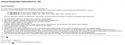

Im HMM habe ich jedoch etwas komisches gefunden:
The SelectaDock supports the ThinkPad 760E,760ED, and 760ELD. When any other model is docked to the SelectaDock, a beep sounds.
Das macht mich ganz verzweifelt. Gab es unterschiedliche SelectaDock II?

Es sieht tatsächlich so aus, das SelectaDock II eben nur die frueheren 760er Serien aufnehmen kann. Zumindest bei meinem 760XD piepst es nicht.
So wie es aussieht, gab es spätere Versionen der SelectaDock II, Unter der gleichen Nummer 3547-002 die evtl. eine neuere Firmware hatten, die mit neueren Serien funktionieren könnten.
Der interne Aufbau war etwas anders.
Meine SelectaDock II hat z. B. 2 Einschuebe für 760er Festplatten-Caddys, die man anstelle des Floppys im Floppyschacht unterbringen kann.
Neuere SelectaDock II habe andere Slots
Man sieht es an diesem Foto.
Evtl. kann man diese Info irgendwie in die Wiki reinbringen, ich weiss allerdings nicht, welche Form dazu am besten wäre.
