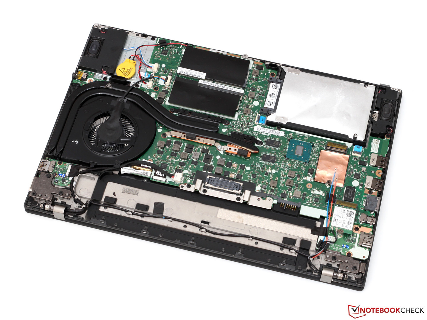

Das T460p mit i7 hat zwei entscheidende Vorteile:
  • Hyper-Threading. Damit ist die CPU zusätzlich zum erhöhten Kerntakt bei parallelisierten Aufgaben nochmal ~25 % schneller.
  • Modelle mit i7 haben soweit ich das gesehen habe immer auch die dedizierte GPU und damit eine zweite Heat-Pipe verbaut. Da das Design des T460p supoptimal ist, wird laut Noteboockcheck die TDP der i5 CPU (mit nur einer Heat-Pipe) auf 35 W reduziert und die CPU damit spätestens bei Auslastung von CPU+GPU gleichzeitig gedrosselt.
Edit: Für die meisten Anwendungen ist der i5 sicher ausreichend. Vom Preis/Leistungsverhältnis her fährst du wahrscheinlich damit besser.

Für deine Anwendungen kannst du das SMT des I7 eigentlich deaktivieren. Zumindest für CFD ist es in vielen Fällen sogar kontraproduktiv. Was bleibt ist der größere Cache und die höhere Taktfrequenz.
Der I7 wird deshalb trotzdem schneller sein, ob es sich lohnt bleibt deine Entscheidung.
Ede_123 kennt anscheinend nicht den Test von Notebookcheck vom i7-Modell mit NVidia-Grafik: http://www.notebookcheck.com/Test-Lenovo-ThinkPad-T460p-Core-i7-GeForce-940MX-Notebook.163310.0.html
Auch bei den i7-Varianten des 460p hat Lenovo die TDP anscheinend auf 35W abgesenkt. Trotz zweiter Heatpipe ist hier die Wärmeentwicklung wohl noch extremer und der CPU-Takt wird bei Maximalauslastung noch mehr abgesenkt. In der Praxis werden sie sicher dennoch schneller rechnen, aber ob es für Dich einen bedeutenden Gewinn bringt...

"Erfreulicherweise arbeitet der Skylake Prozessor jedoch so effizient, dass selbst bei praxisnaher Volllast auf allen vier Kernen die maximale Turbo-Boost-Stufe von 3,1 GHz gehalten wird."
"In den von uns getesteten, praxisnahen Anwendungen und Spielen hat das ThinkPad zwar nicht mit Taktabfällen zu kämpfen [...]"
Also solange man nicht mit spezieller Software CPU und GPU gleichzeitig voll auslastet, wird da nichts gethrottelt. Und darum gehts doch.

Der i5 6440HQ hat die gleiche Taktfrequenz und einen gleich großen Cache wie der i7 6700HQ (Quelle).
imho profitiert aufgrund der angesprochenen TDP-Problematik der i7 nur kurz von seinem Hyperthreading. Bei längerfristigen Rechenaufgaben dürfte sich das geben. Deswegen habe ich auch den i5-6440HQ genommen. Kommt halt davon, daß die Leute dünne Notebooks wollen :(
Wenn man bei einem Modell mit i7 CPU eventuell anfallende Grafikberechnungen auf die dedizierte GPU auslastet (und ich denke Spiele sind hauptsächlich das Szenario welches Grafikkarte und CPU Gleichzeitig stark auslastet), dann "spart" man sich die Verlustleistung der integrierten Grafikkarte natürlich ein womit mehr Reserven für die CPU bleiben... ein kleiner Vorteil.
Schade natürlich, dass man der i5 CPU nicht auch zwei Heat-Pipes spendiert hat, womit diese wahrscheinlich ohne TDP-Down betrieben werden könnte (Platzt sollte dafür ja genug sein), aber hier wahren die Einsparung von ein paar Jen und Produktpolitik wohl wichtiger, als ein bestmöglich designtes System.
Edit: Weiß jemand wie es in der aktuellen CPU-Generation mit den Versorgungsspannungen der CPU aussieht? In der Core 2 Duo Generation war es noch so, dass die stärkeren Modelle bei gleichem Takt mit geringerer Spannung (d.h. geringerer TDP bei gleicher Leistung) als die schwächeren Modelle betrieben wurden. Ist das heute auch noch so? Dann würde bei der i7 CPU vielleicht die TDP-Limitierung erst bei höherer Taktzahl erreicht.
Huch? Das war mir leider nicht klar. Gibt es eine Quelle dafür? Ich hätte es ja logischer gefunden, wenn man die zweite Heatpipe von der dedizierten Grafikkarte (Nvidia) abhängig gemacht hätte.
