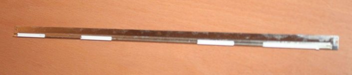

Tausch einer CCFL am Beispiel eines T43 14" Displays FRU 11P8346
Benötigtes Werkzeug und Gerät
  • Kreuzschraubendreher
  • Druck- oder Pressluft (bei Pressluft aus Kompressor wird ein Druckminderer empfohlen) falls nicht vorhanden hat sich eine Luftpumpe (Ballpumpe) bewährt
  • dünnes Messer
Arbeitsschritte
  1. Wie das Display dem Rahmen und der Bezel entnommen wird kann dem jeweiligen Hardware Manual entnommen werden. Liegt das Display frei und ist vom Displaykabel befreit, werden zuerst die seitlichen Schrauben entfernt.
  2. Im Anschluss werden die Metallösen am unteren Metallrahmen gelöst. Danach empfiehlt es sich das Display auf der Unterseite liegend an eine Tischkante zu legen, so dass die Platine frei hängt. Alternativ kann das Display auch aufgebockt werden. Nun kann der Metallrahmen an der Displayunterseite beginnend angehoben werden. Weil das Displaypanel mit dem Metallrahmen an der Oberseite verklebt ist wird in diesem Arbeitschritt sowohl das Panel, als auch der obere Metallrahmen entfernt.
  3. Ein sauberes Blatt Papier zwischen Platine und dem Panel schützt vor Kratzern und übermäßiger Staubansammlung. Scheuerbewegungen gilt es zu vermeiden! Die sensiblen Komponenten sind nun entfernt. (Bild 3)
  4. Als nächstes müssen die vier Diffusionsfolien abgenommen werden. Am besten bleiben diese stets zusammen um Staubansammlungen zu vermeiden.
  5. Bevor die CCFL Röhre zugänglich ist muss die Plexiglasplatte herausgenommen werden.
  6. Die Weiße Hintergrundfolie ist ebenfalls an der Oberseite verklebt und muss nicht vom Plastikrahmen gelöst werden.
  7. Eingefasst in einem kleinen verspiegelten Metall-U liegt die CCFL-Röhre. Dieses Metall-U ist am Metallrahmen festgeklebt. Wenn die CCFL-Röhre nicht entfernt werden kann, sollte mit dem Messer zwischen dem Rahmen und dem Metall-U entlanggefahren werden. Die Herausnahme des Metall-U´s ermöglicht es zudem die neue Röhre und deren Kabel / Kontakte besser zu positionieren. Eine zentrale Position ist zwingend erforderlich.
  8. Die CCFL Röhre ist nicht eingeklebt und kann mit etwas Geduld einfach herausgezogen werden! Bei zu starker Biegung bricht sie allerdings!
  9. Sind alle Komponenten von einander getrennt, kann die neue CCFL Röhre eingesetzt werden. Es ist wie gesagt auf die Positionierung zu achten. Sie muss ganz bis in den Spiegelrahmen hineingeschoben werden!
  10. Als nächstes wird der Spiegelrahmen mitsammt CCFL am unteren Displayrahmen befestigt.
  11. Die weiße Hintergrundfolie wird auf bzw. in den Spiegelrahmen gelegt.
  12. Anschließend wird der Plexiglasträger mit der dicken Seite (WICHTIG!) mit großem Winkel (>60°) am Spiegelrahmen eingesetzt und unter sanftem Druck in Richtung Hintergrundfolie geneigt. Es ist wichtig, dass sich sowohl die Hintergrundfolie, als auch die Plexiglasscheibe über die gesamte Breite im Metall-U befinden (Bild Schritt 12). Andernfalls ist die Beleuchtung später inhomogen.
  13. Alle weiteren Arbeitsschritte sind invers zum zerlegen. Es folgen die Folien in der richtigen Reihenfolge und abschließend das Panel mit dem Metallrahmen. Es sollte kein übermäßiger Druck erforderlich sein. Alle Komponenten müssen passgenau zusammengefügt werden.
Die CCFL Röhre des T43 ist erfolgreich in das Display eines T60 umgezogen. Wenn ihr andere Kombinationen erfolgreich oder erfolglos getestet habt lasst es mich wissen dann wird evtl. ne kleine Liste draus.
Dooferweise habe ich nach dem erfolgreichen Umbau die defekte CCFL-Röhre entsorgt, weshalb keine auf den Bildern zu sehen ist. Ich hoffe es hilft trotzdem irgendwem. :D
EDIT: Link zum Beitrag mit den Fotos vom Endergebnis: http://thinkpad-forum.de/threads/12...r-CCFL-Röhre?p=1162366&viewfull=1#post1162366

Hey Blacksmith - ich habe das Display gerade nochmal zerlegt um die Folien genauer zu betrachten und dabei festgesellt das es vier Folien sind, wovon drei verklebt sind. Ich hab ein paar Fotos von den einzelnen Folien gemacht. So fern diese etwas taugen werd ich sie gleich bearbeiten und hochladen. Ich würd sagen, dass es im wesentlichen drei Folientypen sind. Gemein haben sie jedoch, dass alle auf der Rückseite verspiegelt sind.
Die unterste (erste) Folie ist sehr matt und wenig lichtdurchlässig. Streut relativ wenig.
Die zweite Folie hat ein vertikales Muster (Riffelung) und streut relativ stark.
Die dritte Folie hat ein horizontales Muster (Riffelung) und streut so stark wie Folie zwei.
Die vierte Folie hat kein sichtbares Muster, ist auf der Oberseite matt und am lichtdurchlässigsten.
Hoffentlich hab ich die Reihenfolge nicht vertauscht. In Kombination mit dem stark spiegelnden TFT-Panel ergeben die spiegelnden Folien aber nur in dieser Reihenfolge einen Sinn. Aufgrund der individuellen Beschaffenheit würde ich nicht davon ausgehen, dass man einzelne Folien weglassen kann. Probiert habe ich es leider nicht. Vielleicht beim nächsten Mal. :)
Edit: Auf die schnelle taugen die Bilder nichts, da ist eine Beschreibung besser.
