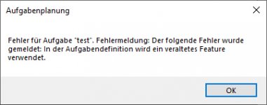

ich möchte einem Nutzer regelmäßig einen Hinweis auf die Datensicherung seiner umfangreichen MP3-Sammlung geben.
Unter Windows 7 gab es über die Aufgabenplanung die Option "Meldung anzeigen".
Diese Option ist nun unter Windows 10 als "Meldung anzeigen (veraltet)" hinterlegt und lässt sich nicht aktivieren.

Auf meinem Windows 10 Rechner kann ich eine Aufgabe "Meldung anzeigen (veraltet)" erstellen und der OK-Schalter wird aktiv, sobald Titel und Meldungstext eingegeben sind.
Hmm. komisch, habe es jetzt auf 3 Windows 10 PC probiert, sieht dann so aus:
