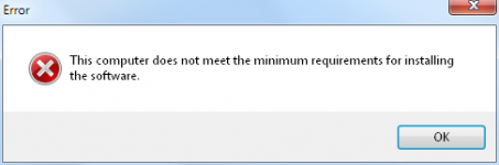

Die Teile waren bei mir schon drauf:
Die Installer behaupten sogar, bei mir wäre bereits eine neuere Version installiert: “A newer version of Microsoft Visual C++ 2010 Redistributable has been detected on the machine.”
musst Du vorher deinstallieren
Wenn ich das mache, dann wird der Bildschirm schwarz, und Windows installiert gleich den Intel-Treiber wieder neu. So habe ich gar keine Chance, den Lenovo-Treiber zu installieren. Vielleicht sollte ich in den abgesicherten Modus gehen?
