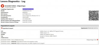

Wenn ich versuche einen Fingerabdruck zu hinterlegen und mehrfach mit dem Finger über den Sensor streiche wird nicht erkannt das da ein Finger drüber gezogen wird (siehe Screenshot des Diagnose-Programmes)

ok, die Windows 10 Fingerprint-Anmeldung läuft über Hello, das Diagnoseprogramm ist von Lenovo und hat mit Hello nicht zu tun.
Gibt es bei Windows-Hello Probleme mit dem Helix 2 Fingerprintreader (bei meinem X250 funktioniert Hello mit Fingerprint einwandfrei)?
