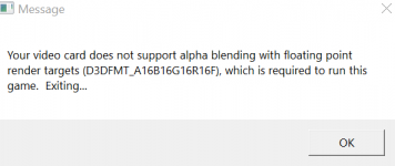

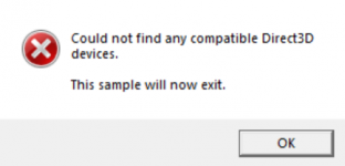

ich habe in letzter Zeit Probleme mit der Grafikkarte(?) meines T440p. Bei einigen Anwendungen bzw. primär Spielen bekomme ich Fehlermeldungen in der Art, dass kein Direct3D fähiges Gerät gefunden wurde bzw. andere Fehlermeldungen. Ich habe mal drei Screenshots angehängt. Alle Anwendungen liefen vor ca. 2 Monaten noch tadelos. Ich vermute irgendwelche Treiberprobleme, hab aber keine Ahnung wie ich zur Diagnostik weiter vorgehen soll.
Folgende Schritte wurden unternommen:
Manuell der aktuellste Treiber für beide Grafikkarten(Nvidia GT 730M und Intel HD6000) installiert.
Über das "Lenovo System Update" alle Treiber/Updates installiert.
Die für die Anwendung zu verwendende Grafikkarte umgestellt.
Alles bisher leider ohne Erfolg.
Wie kann ich nun weiter vorgehen um den Fehler zu finden und zu beheben?
Ich nutze Windows 10, verbaut sind Nvidia GT 730M und Intel HD6000.
Vielen Dank im vorraus.

Ich würde gern mal, dass Du dxdiag.exe eingibst, und auf "Alle Information speichern" klickst, und das Ergebnis hier postest.
Vermutlich hat sich im Hintergrund ein neuer Grafik-Treiber installiert, der nicht die Admin-Rechte hatte.
Edit: In der Regel ist es der nvlddmkm.sys, der händisch vom System entfernt werden muss, um den Optimus wieder in Gang zu bringen.

Vielen Dank für die schnelle Antwort, neue Wärmeleitpaste stand eh auf dem Plan, hab nur gerade keine da, muss also bis Montag warten. Den dxdiag habe ich mal im Eröffnungspost angehangen.
Wenn ich den präferierten Grafikprozessor ändere, treten trotzdem die gleichen Fehler auf.
Bisher konnte ich das Problem nur bei Spielen feststellen, CAD-Anwendungen, Office und Blender laufen tadelos.

Ja, gut- das ist, aus meiner Sicht, erst einmal nicht der Grund, warum die Fehlermeldungen kommen. Das die Treiber soweit o.k. sind, davon bin ich auf Grund der im Startbeitrag erwähnten Aktualisierung erst einmal ausgegangen.
Was noch eine Möglichkeit wäre, lade Dir bitte mal eine Linux-Live-DVD herunter und starte dann mal von dieser. Schau mal im Netz nach einem 3D-Spiel ("anspruchsvoll"-zumindest für die Grafikkarten und natürlich "free") einfach mal zum testen, ob unter Linux auch Fehlermeldungen kommen.
Wir/ich möchte(n) einfach die Hardware als Fehlerpunkt ausschließen wollen. Klar ist die GPU vornehmlich für CAD Anwendungen konzipiert, nichtsdestotrotz soll und sollte diese auch paar Spielchen zulassen. Mein T440p-NV-GPU, mit identischer Leistung, spielt hier auch meine (sicherlich älteren) Rally und Shooter (fear 1-5, Halflife 1+2 u.s.w.) ohne Mucken ab.
Ich habe da sicherlich keine praktischen Erfahrungen mit "Borderlands" aber so ressourcenfressend kann das auch nicht sein, was ich da mir eben mal kurz ergoogelt hatte. Zumindest wenn die Einstellungen an die GPU angepasst sind.
Bloß, wegen einer bröseligen WLP sind die im Startbeitrag enthaltenen Fehlermeldungen auch nicht so recht greifbar zu erklären, eigentlich gar nicht...
