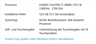

So, der Umbau ist fast fertig. Das Display ist drin/dran und wird auch vom BIOS erkannt (Einzelheiten hierzu gibt es ausführlich später),.
Windows 10 sagt mir auch: ja, 10 Finger Touch Unterstützung ist da (siehe Bild).

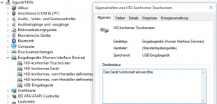

Auch erscheint das "Human Device Interface" richtigerweise im Gerätemanager und meint auch, es funktioniere einwandfrei (siehe Bild):
attachment.php
Aber der Bildschirm nimmt leider keine Toucheingaben an - was habe ich wohl übersehen, hat jemand einen Tipp? :huh:
