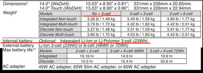

Hier mal die Ausschnitte aus T450s_Specs als Bild. Ich interpretiere Internal battery Optional: LiPo or LiLo
so, das der ext. Akku immer dabei ist, nur der int. Akku kann halt fehlen.
Schön, NUR ist die 5pol Buchse für den Akku auf dem MoBo vorhanden? Und da werde ich wohl aufmachen müssen.
Wollte das eigentlich vermeiden. Oder kann man da eine Aussage zu machen?

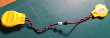

Hallo heinwerner, wollte eigentlich heute den T450s aufmachen und nachschauen, aber dann kam mir derT14s meiner Ehefrau dazwischen. Der wollte nicht starten, mit Netzteil dran mit 'Ach und Krach' dann '0271: Check Date and Time settings.' ins BIOS. Also aufgemacht und CMOS Batterie 0.2V! Hab zwar noch eine CMOS Zelle hier, aber das ist JST 1.25 und beim T14s hat der Anschluss einen kleineren pitch. Ersatz ist bestellt, aber dann muss ich schauen, was mit dem LiIo ist. Und den kann ich direkt mit meinen Gerätschaften nicht anmessen. Einfach zu winzig. Der T14s ist gerade knapp 5 Monate hier, der geht dann ggf. zurück. Der T14s hat vor rang ;)

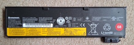

So, mal zum T450s hier und meiner Unsicherheit bezüglich internem Akku. Ganz einfach, der wohl originale Lenovo Akku ist drin ..., aber tot.
Ersatz ist im anrollen, Schaun mer mal.

Hier die beiden im T450s verbauten original Lenovo Akkus.

Aus Neugier mal rein geschaut. So ganz tot ist der interne Akku nicht, aber so ziemlich.
