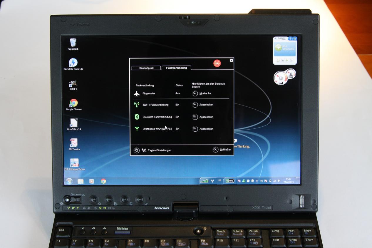

Ich habe heute mein X201t erhalten - es handelt sich um ein 3093-AA8, von diesem Modell mit Outdoor-Display werden aktuell ja relativ viele verkauft. Ab Werk hat dieses Modell keinen Fingerprint-Reader - wie ich heute festgestellt habe, hat meines aber einen.
Kann man denn als Unternehmen bei Lenovo ein bestimmtes Gerät bestellen und daran eine Konfigurationsänderung vornehmen, ohne dass das TP ein CTO-Gerät wird? Oder muss da irgendwann mal das Displaybezel getauscht worden sein?
Soweit, so gut - ich nutze den FPR an meinen TPs eigentlich immer und gerade beim Tablet ist er besonders praktisch, um im Tablet-Modus nicht per Stift das Passwort eingeben zu müssen. Allerdings funktioniert der FPR nicht. :D
Im BIOS unter "I/O Port Access" ist er aktiviert, allerdings fehlt der BIOS-Unterpunkt dafür und unter Windows wird er ebenfalls nicht erkannt. Also habe ich gerade mal das Displaybezel entfernt und folgendes festgestellt:
Das FPR-Kabel und der FPR sind vorhanden, allerdings passt der Stecker nicht, sodass der FPR schlichtweg nicht angeschlossen werden kann. Komisch, denn
- an der Stelle ist bei keinem X201t etwas anderes außer der FPR
- der FPR (siehe erstes Bild) sieht genauso aus wie der meines X301 (sprich, gleiche Generation wie ein X200) und ich erinnere mich, dass die FPR beim X201 (ohne t) und T410 anders aussahen, vor allem haben diese zwei LEDs.
Sprich: Kann es sein, dass bei meinem Tablet ein Bezel vom X200 Tablet (mit X201t-Clearpate) verbaut ist?
