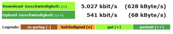

Der x200s hängt immer etwas hinterher. Wenn ich z.B. in Firefox eine Google-Suche nach "22222222222xxxxxxx99999999jjjjjjj" mache, dann dauert es einige Sekunden bis das Ergebnis erscheint. Beim x61 ist es -schwupps- da. Auch wenn ich das x61 runtertakte ist es schneller. Ich habe immer den Eindruck, als wenn die Suchanfrage noch mal gecheckt wird, bevor sie raus geht.
Das Problem tritt vor allem im WLAN (häufigste Nutzung) auf. Im LAN kann ich das Problem nicht richtig feststellen, aber das ist leider nicht der Normaleinsatz.
Die 2 Notebooks sind ziemlich gleich aufgebaut.
x61: T7500, W7-64, 4GB, 120 SSD-Intel X-25, Wlan Intel 4965, Leistungsindex Proz:5,5-RAM:5,5-Grafik:3,4-3D:4,6-HD:7,2
x200s:SL9400, W7-64, 8GB, 120 SSD-Samsung 830, Wlan Intel 5300: Leistungsindex Proz:5,3-RAM:5,8-Grafik:4.1-3D:3,4-HD:7,7
Der x200s ist frisch aufgesetzt (Win7 Install - Lenovo Systemupdate). Vorgehensweise beim x61 gleich, aber schon länger her. Virusscanner ist MS essentials. Beide Rechner hängen an einer Fritzbox 7930.
Woran kann dieses Hängenbleiben liegen? Irgendein Sparmodus. Defekte WLAN-Karte. Treiber?
Hoffe jemand hat eine Idee.
Liegt wohl am WLAN und schlechtem Upload - ??????

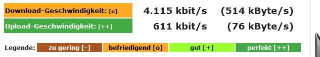

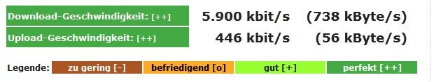

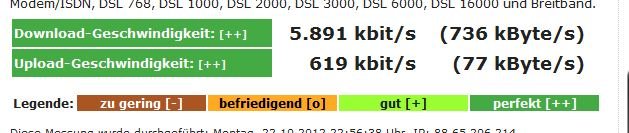

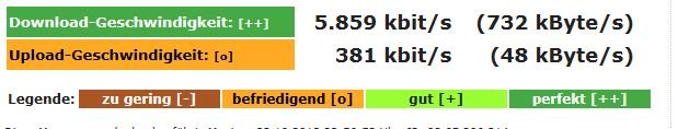

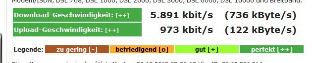

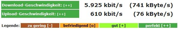

Hier mal einige Vergleichswerte. Je drei mal mit WLAN und einmal mit LAN. Die Verbindung x200s => FB ist 81-300 Mbit, beim x61 zw. 130-240 Mbit. Die Meßergebnisse beim x200s sind schlechter, aber so richtig wird das Problem darin nicht verdeutlicht. Das schlimme sind diese Hänger beim Aufrufen der Seite bis der Test fertig ist. Das Problem liegt am Upload.
X200s: Start Test auf http://www.wieistmeineip.de. Gemessen dann jeweils die Dauer bis jede Task (Downl. + Upload) erledigt war.
Test 1(FF): Abbruch nach 2min
Test 2: (FF)Download-Balken 23,4 sec - Upload: 46,7sec
Test 3:(IE) Download-Balken 1min:16 sec - Upload: 1min:57sec
Test 4: (IE mit LAN): Download-Balken 12 sec - Upload: 25sec
x61:Start Test auf http://www.wieistmeineip.de
Test 1: Download-Balken 12,8 sec - Upload: 31,3 sec
Test 2: Download-Balken 11,5 sec - Upload: 17,1sec

Gelöst. Treiberproblem
Über System Update wurden keine Inteltreiber der WLAN-Karte aktualisiert. Im Gerätemanager wurde der Treiber als aktuell gemeldet. Jetzt per Hand noch mal bei Lenovo runtergeladen und installiert.
Funktioniert. danke für die Tipps.
