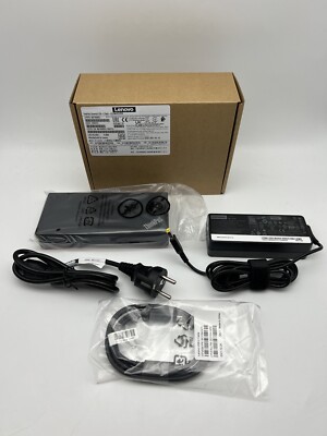

Ich habe mir für zuhause nun eine Lenovo 40AY über eBay ersteigert, die kann ich auch für mein T580 nutzen und mit der funktioniert alles einwandfrei. Alles an die Dock, ein Kabel zum Laptop.
Hier ein Beispiel, ich habe es allerdings als Auktion wesentlich günstiger erhalten, da braucht man nur ein bisschen Geduld:
In der Arbeit habe ich nun endlich, nach fast zwei Jahren des Rumzeterns, kurz vor Weihnachten eine etwas ältere Lenovo Dock erhalten und siehe da, funktioniert ebenfalls einwandfrei (nachdem ich statt des mir am Anfang mitgegebenen 45 Watt Netzteils das wirklich dazugehörige eingefordert habe).
