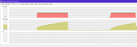

Gleiches Problem unter Windows 10 x64.
Trotz gestopptem Windows-Update Dienst hat mein T460p , 50% Prozent CPU Auslastung und ca. 1,1 GB RAM Auslastung. Wenn man den Netzwerkstecker zieht bricht die Auslastung sofort ein um nach dem Wiederanstecken sofort wieder hochzufahren.
Dauer der Auslastung ca. 3Minuten, dann 4 Minuten Pause, dann geht der Spuk von vorn los.
attachment.php
ich hole den alten thread mal wieder hoch, mein Win 10 PC (64Bit) zeigt leider auch genau das in der Grafik dargestellte Verhalten, hast Du da eine Lösung gefunden oder hat sonst noch jemand einen Tipp für mich?
