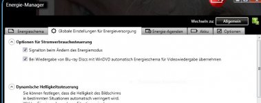

Im Energiemanager:

zu meiner Verwunderung scheint der neue Energiemanager diese Option nicht mehr bereitzustellen (gab es mMn vorher auch bei mir so, wie es bei Dir aussieht - siehe screenshot)

Hab auch EM Version 3.59. Nur taucht das bei mir eben nicht auf! (Siehe meinen screenshot: bei mir ist nur der Signalton einschaltbar, alle anderen Punkte fehlen!). Weiss der Teufel, warum...
