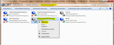

Nur damit wir uns richtig verstehen: Windows 10 hat meines Wissens diese Funktion schon eingebaut (siehe Foto unten) und kennt auch einige APNs. Ebenso lässt sich SMS mit der vorinstallierten Messaging-Anwendung nuzten (falls jemand sowas braucht). Nur telefonieren hab ich noch nicht hinbekommen :D ^^
Die von Dir genannte Software erfüllt doch einen identischen Zweck, oder?
