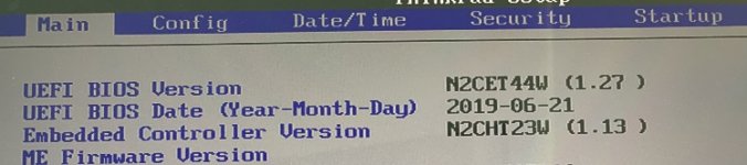

EDIT: Neuer Kenntnisstand: Im Bios bekomme ich unter ME gar keine Versionsnummer angezeigt - es ist stumpf einfach leer. Ich arbeite noch an diesem Problem.

Steht denn bei dir im BIOS eine Versionszahl neben "ME Firmware Version"?

wenn da keine version steht ist me beschädigt.
denke lenovo würde dir schlicht das board wechseln.

Es ist kein Hardware defekt das ME ist halt fehlerhaft im SPI. Vielleicht gibt es noch andere Lösungen, aber davon habe ich so noch nie was gelesen. Es wird notwendig sein den Bios Chip neu mit einem Funktionierendem ME (wie das in dem Paket enthaltene Production Image (12MB)) zu bespielen- Das macht aber kein Lenovo Service, sondern die Tauschen dann die Boards.
Ich will das nicht schwarz oder madig reden, aber wenn ME einmal so richtig corrupted ist, hab ich noch keine Methode gefunden die rein software-basiert funktioniert.
So, ich hab gerade mal nachgeguckt und auch bei mir ist im BIOS der Eintrag für die "ME Firmware Version" schlicht leer.
