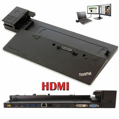

Wodurch unterscheidet sich die Pro Dock von der Ultra Dock?
Nur der HDMI Port bei der Ultra Dock?
Was ist die "die" Empfehlung?

Ultra Dock hat mehr Anschlüsse. Das ist doch schon ein triftiger Grund. ;)
Ich habe es für das x250 und bin sehr zufrieden damit.

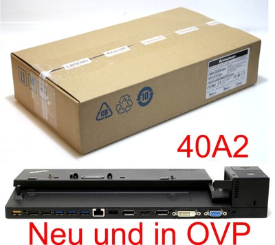

Zusätzlich hat die 40A2 zwei Displayport Anschlüsse, die 40A1 hat nur einen.
Eine 40A2 hab ich noch nagelneu original verpackt da, inclu neuem 90 Watt Netzteil.

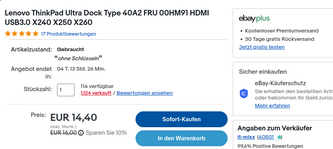

Es wird eine ThinkPad Ultra Dock 40A2 .
Die gibt es zur Zeit recht günstig bei den Ebay den gewerbl. Händlern.
Was ist bei dem Betrieb mit Linux zu beachten?
Welche Netzteile waren bei der 40A2 im Lieferumfang?
9 Stück für evtl. 1 Euro
https://www.ebay.de/itm/115409689399?hash=item1adef41b37:g:sZQAAOSwfX9imh9v
Da kann ich bei jeder, bis auf eine meiner Freundinnen eine Dock deponieren. :)
