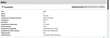

Laut Lenovo Diagnostics bzw. powercfg /batteryreport liegt die Kapazität meines Akkus nur noch bei 62 Wh (Design Capacity 90 Wh). Das finde ich für 10 Monate Nutzung und 140 Zyklen schon reichlich viel Abnutzung. Es war mir auch real aufgefallen, dass ich häufiger als früher an die Steckdose muss.
Im Lenovo Diagnostics Tool ist die Design Capacity wohl falsch ausgewiesen (24 Wh sind definitiv nicht die Design Capacity eines P52-Akkus), sodass er den Zustand also in Ordnung betrachtet (siehe Screenshot). Wird sicherlich auch ein Spass werden, dass dem Supportmitarbeiter zu erklären. :(
Definiert Lenovo irgendwo, ab wieviel % bzw. Wh Kapazitätsverlust ein Garantiefall vorliegt? In den Akku-Garantiebedingungne habe ich nichts gefunden..

Über die aktuelle "Full Capacity" sind sich auch alle Tools einig; nur das Lenovo-Tool weist die Design Capacity falsch aus (schon bezeichnend, dass Windows das korrekt schafft, ein Tool vom Hersteller aber nicht). Könnte mir halt vorstellen, dass Lenovo auf den Output von dem Programm besteht.
