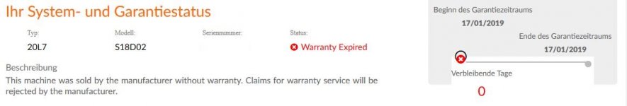

Hier der Screenshot aus dem Garantiestatus

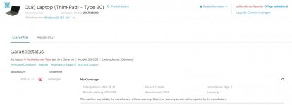

Hier das Ergebnis aus der Abfrage

Klingt plausibel, komisch finde ich nur, dass bei der Eingabe des Maschinentyps [FONT=museo_sans300]20L7S18D02 [/FONT]bei Lenovo unter Gerätedetails angezeigt wird, dass das Gerät 3 Jahre vor Ort Service hat...
Maschinetyp bezieht sich auch auf alle gleichen Modelle mit exakt gleicher Ausstattung. Das können durchaus Millionen Stück sein. Und normal hängt da auch eine Garantie dran.
Und aus eben dieser Serie werden Demogeräte für verschiedene Tester/Firmen/Händler bereit gestellt, die eigentlich nicht für den Weiterverkauf bestimmt und damit auch keine Garantie besitzen.
Bei dem Screenshot sieht man ja ganz klar,dass das TP ohne Herstellergarantie verkauft wurde :" This machine was sold by the manufacturer without warranty " !
Wird also wohl ein Demopoolgerät sein ..
