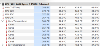

moin, wie kann ich das denn herausfinden? aktuell zeigt hwinfo knapp 63° an im CPU-kern (Tcl/Tdie). hier mal ein Screenshot
@Volvo-Berti Lad dir zum Beispiel mal Prime95 herunter und mache einen Stresstest, das dürfte ziemlich schnell die Temperaturen hochbringen.
Eventuell noch auf Höchstleistung // Maximale Leistung stellen, falls die Büchse gerade auf ausbalanciert läuft.
