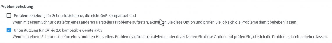

Ich würde unter DECT -> Basisstation mal mit den beiden "Problembehebung"-Haken spielen, Foto anbei.
Hatte ich auch probiert - keine Änderung im Verhalten.
