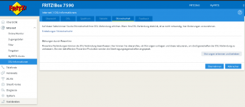

Ich habe drei 1220er im Einsatz ohne Probleme.
Geht hier:
Bin mir aber nicht sicher ob es dir wegen der Abbrüche von der eigentlichen Verbindung was bringt oder ob das eher gegen DSL Abbrüche zur Vermittlungsstelle ist.
Das soll gegen DSL-Abbrüche durch Powerline-Einstreuungen helfen - indem die Signallevel für Powerline reduziert oder die genutzten Frequenzen verschoben werden, beides vermindert die Übertragungskapazität, wodurch der "Sinn" von Powerline - möglichst Übertragung dort, wo keine Kabel gelegt werden können - ad absurdum geführt wird.
