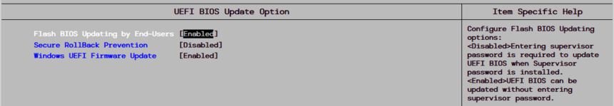

Schaue erst einmal ins BIOS, ob das BIOS flashen überhaupt erlaubt ist.
Securuty - UEFI Update BIOS Option
