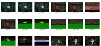

Also gekauft und sehr zufrieden- nach einiger Zeit fiel mir dann auf, dass immer wieder Bilder auf der Speicherkarte defekt waren. Im Beispiel mal eine Serie meiner frisch angelegten Blumenwiese.

Bei der Nutzung des intgrierten Cardreaders sind die Voraschaubilder auf der speicherkarte als auch die auf die interne SSd kopierten Dateien defekt - di Bilder auf der SD-Card sind zum Glück heile...
