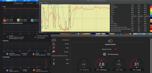

Gestern kam der neue (gebrauchte) Lüfter.
Heute schnell das T530 angeschmissen, Updates durch laufen lassen.
Kurzer Stresstest
Gute 10 min laufen lassen, deaktivierte Turboboost, Leistungsaufnahme der CPU pendel zwischen 28-31W
Konstante 2,8GHz (i7-3840QM).
Lüfter dreht mit stolzen 6400 U/min bei einer Temperatur von etwa 90°C
Ok, im Zimmer herrschen unangenehme 29°C aber seht selbst:
