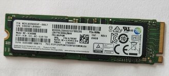

Ich habe mir den M.2-Slot (42mm Baulänge) nochmals genau angesehen.
Nach meinem Verständnis ist das ein M.2 Key M.
Die von Lenovo verbaute M.2 NVMe SSD ist auch Key M.
Frage:
Gibt es kein (Verlängerungs-) Kabel, das die original M.2 NVMe SSD mit dem freien M.2 Slot verbindet?

Die in meiner vorigen Post abgebildete NVMe SSD ist doch eindeutig M.2 Key M.
Und der in meinem vorigen Post abgebildete M.2 Slot hat 1 Aussparung mit 5 Pins; folglich muss das ein M.2 Key M sein.
Andernfalls ist das, was hier steht, nonsense.
Nicht nonsense ist es, was da steht, sondern hilfreich, würde ich sagen.
Also wenn Du eine 2242-er SSD für den WWAN-Slot Deine T570 suchst, dann brauchst Du dementsprechend eine SSD mit diesem B+M Keys. Und bekanntlich sind diese SSDs selten zu finden und selbst wenn, dann etwas übersäuert, wie hier.
