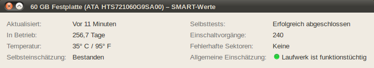

ich hab mir das 10.04 gestern auch mal installiert und bin eigentlich schwer begeistert. Erlaube mir die Newbie-Frage, wo kann ich die LCCs ablesen? Sind das die Einschaltvorgänge in den Smart-Werten?

Die Werte, die im Screenshot angezeigt werden, sind nicht die LCC's. Die LCC's kannst Du auf der Kommandozeile abrufen. Die smartmontools müssen dazu installiert sein. Dann zeigt er Dir etwa zwanzig Werte an, also das volle SMART-Spektrum. Bei Dir kann es natürlich sein, dss es funktioniert (Deine Maschinen laufen mit SATA-Platten). Wie gesagt, bei manchen funktioniert es, bei manchen nicht. Ich bin seit 8.04 davon betroffen. :cursing:

[quote='fishmac',index.php?page=Thread&postID=842355#post842355]Nr. 225[/quote]Danke sehr, aber diese Tabelle hört bei mir bei Nr. 199 auf... Die smartmontools habe ich eben nachinstalliert, aber dennoch zeigt's mir keine 225.

@Mr. Natural:
Schau mal bitte bei Nummer 193. Dort sollten die Load Cycle Count auftauchen.

[quote='Mr. Natural',index.php?page=Thread&postID=842408#post842408]Danke sehr, aber diese Tabelle hört bei mir bei Nr. 199 auf... Die smartmontools habe ich eben nachinstalliert, aber dennoch zeigt's mir keine 225.[/quote]
Den LCC kannst du so auslesen:
sudo smartctl -a /dev/sda | grep Load_Cycle_Count
Der LCC ist die Zahl am Ende, bei mir:
193 Load_Cycle_Count 0x0022 014 014 000 Old_age Always - 173634
