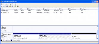

Moin,
ich habe zu wenig Platz auf meiner Platte - speziell auf C: und heute bemerkt, dass ich ja noch 20GB unpartitionieren Platz habe:
Ist es möglich, diesen ungenutzten Platz der C-Partition zuzuordenen, so dass mir dieser dann auf C: zur Verfügung steht ?
Danke vorab und Gruß,

Aber müssen die zusammenzulegenden Partitionen nicht benachbart sein ?
Sind meine aber doch nicht.
Und mit den Systemvoraussetzungen von PM: (bis zu 1 GB zusätzlich während der Installation) wird es wohl auch knapp (derzeit C: 1,02 GB).

Ich habe eine bootfähige Parted Magic CD da, aber der Versuch den unpartitionierten Bereich der C-Partition hinzuzufügen, hatte nicht geklappt.
PS
Starte Parted Magic,verschiebe die Partition E: ans Ende der HDD und vergrößere danach die Partition C:
Manchmal hatte sich bei mir eine Partition nicht verschieben lassen. In diesem Fall vergößere E: bis zum Ende der HDD und verkleinere anschließend die Partition von E:, indem Du den freien Platz davor auf 20GB vergrößerst.

Mit dem (kostenlosen!) Tool von Paragon geht's in 3 Schritten, alles per "Mausoperation":
- Das Ende von E: um dem freien Platz vergrößern
- Den Anfang von E: nach hinten schieben, so dass zwischen C: und E: freier Platz entsteht.
- Schritt 1 mit C: ausführen
Grüße Thomas

So, das verschieben hat ca. 5 Stunden gedauert.
Beim anschließendem Vergrößern von C. um den freigewordenen Platz von 19,53 GB gab es leider eine Fehlermeldung von GParted:

Und nun ?
O.K.
chkdsk /f ausgeführt, es wurde repariert.
Danach der nächste Versuch mit GParted erfolgreich = C: ist hat nun wieder 20,4 GB freien Speicher.
Operation damit erfolgreich abgeschlossen
