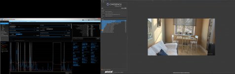

Hier mal das Phenomen bildlich dargestellt. Da sieht man eigentlich sehr gut was los ist:
Die ersten 30 Minuten waren ok (Laptop im Dock, frisch eingeschalten) Wobei 30 Minuten schon echt ein Glücksfall waren, normalerweise dauert das nicht so lang. Ich meine das Penomen tritt schneller auf, wenn ich in eingeschaltet/warm ins Dock lege. Dann kommt das Throttling (Blaue Linie). Erst nur wenig, dann immer mehr - vorallem mit steigender Prozessorlast. Irgendwann ist das Power Limit Throttling einfach dauerhaft aktiv. Die Spitze rechts (Max Core Frequency) rührt daher, dass ich kurz die "Intelligent Cooling" Funktion in Vantage umgeschalten habe.

Ich hab mir heute morgen mal meinen kleinen USB Ventilator mitgenommen und den hinten platziert und den Laptop offen gelassen:
Bis jetzt funktioniert das gut. Auch konnte ich einmal Erfolgreich (sprich ohne abnormes Drosseln) Cinebench ausführen. Ich werd das jetzt mal im Laufe der nächsten Tage in verschiedenen Zuständen testen (mit/ohne Lüfter, offen/geschlossen) und berichten was sich da so tut.
