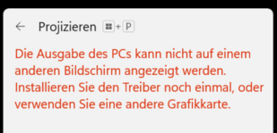

Rechner A wird per HDMI-Kabel an externen Monitor angeschlossen. Der Monitor zeigt auf Anhieb das Bild an.
Der Rechner B Thinkpad X270 wird jetzt an diesen Monitor angeschlossen. Der Monitor zeigt kein Bild an.
Am Monitor wurde geprüft, ob die richtige HDMI-Quelle gewählt wurde. Er zeigt nur an: kein Signal.
Auf dem X270 ist ganz frisch ein Win11 pro vom Stick installiert, Lenovo Vantage wurde installiert und zeigt an "alles aktuell".
Alle Windows Updates wurden installiert.
Habt ihr eine Idee zur Eingrenzung des Fehlers? Danke.
mit der Tastenkombination WIN + P schon versucht? Dann kannst Du auswählen, ob Dual-Monitor etc…
Schon mal "Windows-P" versucht ?
Dann kommt ja rechts ein Menü wo Du auswählen kannst wie der externe Monitor bedient werden soll.
Du gehst z.B. auf erweitern
Win+P hatten wir versucht. Da erschien eine Fehlermeldung, siehe Anhang.
Mittlerweile habe ich über Windows Updates die optionalen Updates installiert. Jetzt wird der Bildschirm erkannt.

hast du den aktuellen Lenovo Grafiktreiber installiert, oder steht im Geräte-Manager unter Grafikkarten immer noch "Generic Display Adapter" ?

Da der Grafikchip in der CPU integriert ist, gibt es nur für diese Generation einen Lenovo-Treiber. Weil Generation *70 aber nicht mehr von System Update unterstützt wird, findet TVSU keinen Treiber. Da heißt es: Treiber von Hand suchen und installieren. Link im Wiki
