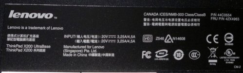

Anbei ein Foto der Beschriftung auf der Unterseite der Ultrabase.
keine Ahnung ob man daraus das Herstellungsdatum oder die Revision ablesen kann.
Ich hab die Base vor kurzem privat gebraucht gekauft. Rechnungsdatum gibt's also auch nicht.

Da müsste ein Barcodesticker drunter sein, auf dem auch die Seriennummer draufsteht. Aus dieser ist, anhand der letzen vier Ziffern, ersichtlich, wann die Base gebaut wurde.
Ich hab mir auch eine USB-Lösung (SB Play, hat um die 20 Euro gekostet) drangesteckt, weil die verbaute Soundlösung an meim Z-2300 (jawoll, hab ich auch) bei den gewünschten EQ-Einstellungen (Badewanne) einfach grauslich war und die Höhen einfach dumpf/zu schwach blieben.
Es sind bei mir insgesamt 3 Sticker auf der Rückseite.
Links oben ein schmaler mit *vierstellige Nr.* und mitte unten 2 breitere (längere) Sticker, auf denen wohl die Seriennr. steht. Sind aber wie gesagt 2 ähnliche Sticker. Der eine endet auf 11D3 , der andere auf W1AC.
