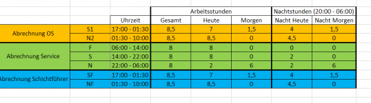

Ich möchte gerne anhand meines Dienstplans eine Tabelle erstellt haben, in der die entsprechenden Stunden eingetragen werden.
Mein Problem dabei: etliche Schichten sind tagesübergreifend, beispielsweise S1 von 17:00 Uhr - 01:30 Uhr. Was bedeutet, wenn eine S1-Schicht am 01. beginnt, müssen am 01. nur 7 Stunden eingetragen sein, am 2. dann 1,5 Stunden.
Soweit würde ich das wohl noch mit etwas googelei hinbekommen, aber der gemeine Trick dabei ist: Wenn am 2. wieder eine S1 stattfinden, dann müßen zu den bereits im Feld stehenden 1,5 Stunden, 7 Std. addiert werdern, oder ein entsprechend anderer Wert wenn eine andere Schicht stattfindet.
Beispielbeschreibung:
Dienstplan: hier stehen die Abkürzungen der einzelnen Schichten
Stundenzettel (handeintrag): Die entsprechenden Stunden würden so aussehen wenn man sie per Hand einträgt.
Stundenzettel (automatisch): In dieser Tabelle sollte alles automatisch eingetragen werden, sobald man im Dienstplan eine Schicht eingibt.

was bedeutet Nachtstunden?
Wenn es z. B. die Zeit zwischen 22 und 4 Uhr ist, kannst du zwei neue Variablen nehmen (Nachtgestern und NachtHeute) und die Werte in den beiden "Select Case" ebenfalls füllen.
Genau, bei uns geht es dabei um die Zeiten zwischen 20:00h und 06:00h.
Mir viel aber gerade auf dass es damit nicht getan ist :huh:
Im Endeffekt werde ich pro Mitarbeiter 6 Zeilen brauchen, da es drei verschiedene Stundensätze gibt (SF+NF, F+S+N, S1+N2). Das Ganze dann jeweils für Tag + Nachtstunden, aber das sollte man auch mit diesem Makro lösen können?
Die Tabellen die ich von der Firma zur Verfügung gestellt bekommen habe, sind eine echte Qual, nach jeder Eingabe gibt es eine gefühlte Sekunde Verzögerung, wenn ich di Zuarbeit für die Buchhaltung mache, muss ich an die 1200 Eingaben machen, das macht echt keinen Spaß.
Liste doch mal von den Schichten
a) die Stundenverteilung
b) Stundensätze Tag/Nacht
auf.
nicht über die gleichen Arbeitszeiten von S1/SF und N2/NF stolpern, SF+NF bezeichnet die Schichtführer und die haben einen anderen Stundensatz.
Die Stundensätze an sich sind irrelevant, die trägt die Buchhaltung ein und sind mir auch offiziell nicht bekannt für die Kollegen.
Die drei unterschiedlichen Abrechnungssätze habe ich farblich markiert. Im Grunde brauche ich für jeden Mitarbeiter 3 Ausgaben, 1 x "Abrechnung OS" (Schichten S1+ N2); 1 x "Abrechnung Service" (F + S + N) sowie "Abrechnung Schichtführer" (SF + NF), jeweils in der oberen Reihen die täglich gearbeiteten Stunden und in der Zeile darunter die jeweiligen Nachtstunden.
Die Werte Copy/Paste ich dann in die jeweiligen Abrechnungsvorlagen...oder mache einen Bezug!...den Rest macht dann die Buchhaltung.
Hier noch ein Teilausschnitt eines Abrechnungsformulars:
Die mühselige Handeingabe will ich mir einfach sparen, von den Sheets fülle ich jeden Monat 6-7 Stück aus + Kontrolle....
Pausen kann man übrigens ignorieren, die bekommen wir durchgehend bazahlt.

Allerdings werden die Nachtstunden nicht richtig berechnet (siehe Bild, die richtigen Werte habe ich unter die Nachtstunden geschrieben und farblich markiert)
Die korrekt anfalleden Nachtstunden hast du aber richtig ins Makro eingetragen, daher finde ich den Fehler nicht :confused:
habe mal die Varirablendeklaration erzwungen und so festgestellt, dass ich neutenacht statt heutenacht geschrieben hatte.
Jertzt sollte es passen:
