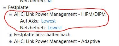

In den Windows-Energieoptionen lässt sich des Weiteren das AHCI Link Power Management (HIPM/DIPM) einstellen:
Leider sind die Werte aber nach einem Neustart ohne CDI wieder beim Alten und es klackt wieder munter herum.
Mit dem 12.9er ist dem definitiv nicht so !
Dieses Link Power Gedöns finde ich in meinen Energieoptionen nicht.
