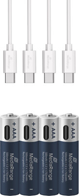

Schonmal an Akkus mit integriertem Ladecontroller und USB-C gedacht?
Sowas habe ich seit einer Weile in AA für meine diversen Fernbedienungen in Betrieb.
Gibt es auch in AAA.
Ja, was mich daran etwas stört ist dass man jeden Akku einzeln laden müsste.
Ich wollte auch mal solche kaufen. Dachte, das wäre die bessere Alternative. Aber:
- In der Regel deutlich höhere Selbstentladung (meist schon nach Wochen/Monaten von selbst leer) als LSD-NiMHs (die haben auch nach 10 Jahren in der Kiste noch fast vollen Ladezustand)
- weniger Zyklenfest (NiMH kann man sehr viel öfter aufladen als die kleinen Lithium-Akkus darin)
- nerviges Kabelgewusel beim Aufladen
- Vorteil der höheren Kapazität von Lithium-Akkus wird zu großen Teilen durch den Platzbedarf der Elektronik wieder aufgefressen.
- Durch die fixe Spannung keine Möglichkeit zu erkennen, wie voll der Akku noch ist (ein damit betriebenes Gerät geht einfach sehr plötzlich irgendwann aus)
- In der Regel keine Möglichkeit, sie in "normalen" Ladegeräten zu laden.
- "gefährlichere" Zellchemie
- ggf. deutlich empfindlicher auf Wetter (Probleme bei der Entladung bei sehr kalten Temperaturen)
Der einzige Vorteil, der meiner Meinung nach bleibt, ist, dass man kein gutes Rundzellen-Ladegerät dafür braucht.
Meiner Meinung nach sind sie es nicht wert. Insbesondere die teilweise sehr hohe Selbstentladung macht keinen Spaß und leider weiß man das vorher nicht, wie schlimm sie ist. Es gibt Akkus dieser Art bei denen das kaum ein Problem ist und welche, wo es ein riesiges ist. Erwischt man letztere, hat man Pech gehabt und wird zurückgeworfen in Zeiten vor LSD-Akkus. Da hat man dann Akkus im Schrank liegen und immer, wenn man sie benutzen will, sind sie schon leer.
