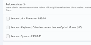

Aber nicht unbedingt besser. Besonders die fehelnden Informationen zum Update (Art, Änderungen, Hinweis auf Initialisierung) wirft bei einigen immer wieder Probleme auf.
Ja, das ist wirklich unschön, wenn das dann so aussieht...
Da liefert Vantage deutlich mehr Infos vorab. Man kann sogar die Readme zu einem angebotenen Treiberupdate lesen.
Eben! Das einzige, was Dir bei Aktualisierungen über Windows Update übrig bleibt, ist die Suche nach der Versionsnummer der Firmware auf dem Katalog-Server von MS. Nur sind dort die Informationen ebenfalls sehr spärlich. Man erfährt dort zumindest rudimentär, für welches Hardware-Gerät das Firmware-Update sein soll.
