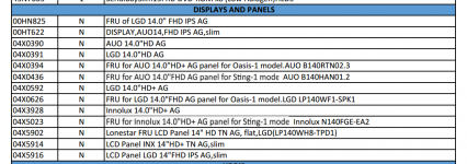

Ein Kumpel hat bei meinem X250 das IPS FullHD Display gesehen und will nunmehr sowas auch haben in seinem T440p.
Der hat laut Parts Look Up FRU 04X0394 eingebaut, was in der Teileliste als AUO 14.0"HD+ AG panel for Oasis-1 model.AUO B140RTN02.3 bezeichnet wird. Die Frage ist jetzt, welches IPS FullHD Display muss er nehmen, damit er idealerweise nur das Display und keine weiteren Bauteile (Kabel oder so) austauschen muss. Laut Parts Look Up hat er auch dieses Kabel schon verbaut eDP,AMP,FHD/HD/HD+ mit der FRU 04X5435 und in der Teileliste wird es so bezeichnet eDP Cable (Amphenol).
Welches ist denn das "beste" IPS FullHD Display für das T440p? Und könnte er das "beste" einfach so einbauen?

Ich hab mit Mr. Natural telefoniert und das "dunklere" B-Wäre gekauft. Ich werde euch berichten.
