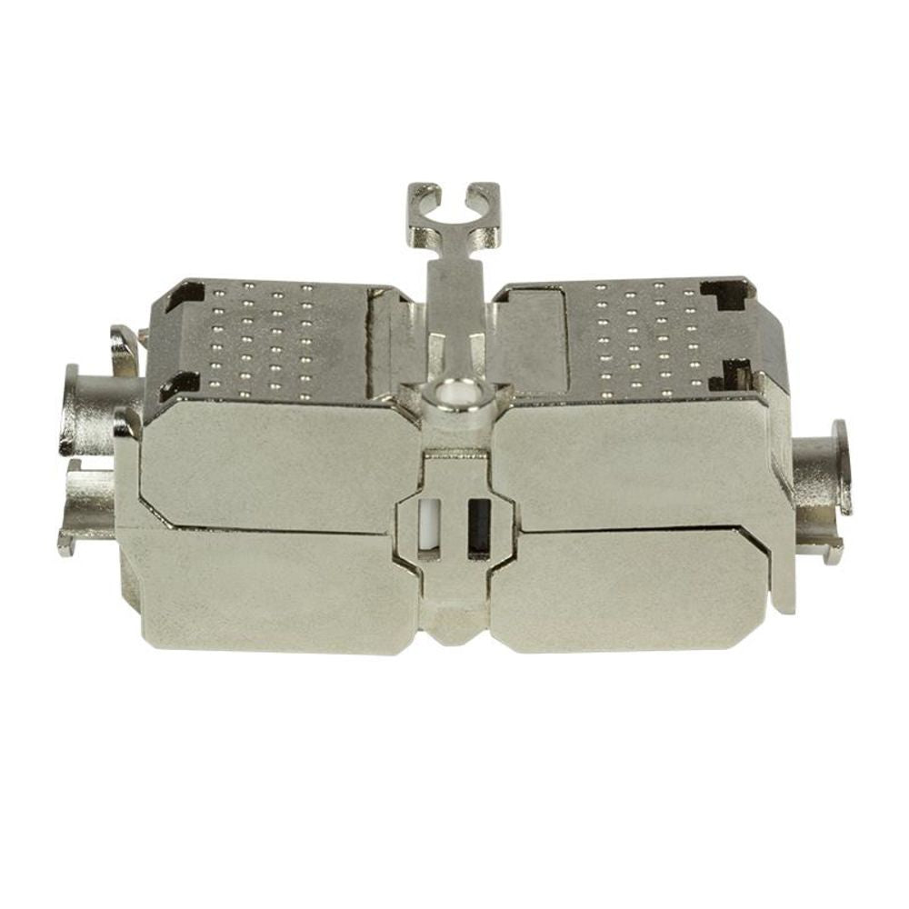

ich muss ein LAN-Kabel im Haus verlegen und weil das schwierig ist, muss ich es auf 2 Kabel aufteilen und an einer Stelle mit einem Verbinder zusammenfügen.
Kabel und Stecker liegen bereit - Stecker siehe Bild anbei.
Nach gewisser Recherche habe ich mich für das Schema T568B entschieden - ich hoffe, das passt.
Dazu habe ich auch eine gute Beschreibung der Farben 1 - 8 von dieser Seite:
Aber ich verstehe den Stecker nicht. Anbei ein Bild auf dem das rechte Teil so liegt, wie es dann in den Stecker links einzusetzen ist.
Das Teil rechts hat 2 Ebenen - muss ich es so verstehen, dass (von links) 4,5,2 und 1 die obere Ebene darstellen und 7,8,6 und 3 die untere?
Oder, weil 7,8,6 und 3 die obere Zeile darstellen, entspricht das dann der oberen "Lochreihe"?
Herlichen Dank im Voraus!

Sind die Lochreihen ungefähr so angeordnet?
Das kann man auf Deinem Bild leider nicht erkennen
Eher direkt untereinander
Ist das Foto von Kabel- oder Steckerseite gemacht?
Das Bild in #3 zeigt die Löcher, in die die Adern von der Kabelseite her eingeführt werden

Anders gefragt:
Wenn ich ausgehend vom Bild in #3 meine eigene Nummerierung festlege (weil die in #1 ja "durcheinander" ist:
Oben + "geschlossene" Kreise, von links nach rechts: 1 2 3 4
Unten, nach unten offene Aderführung: 5 6 7 8
Wie müsste ich dann belegen?
Wenn Du beide Enden des Kabels selbst konfektionierst, kannst Du das so machen.
Allerdings rate ich recht dringend dazu, Standart A oder B zu nutzen.... Wenn man das in 10 Jahren nochmal aufmacht und seine Eigenfummelei nicht gut dokumentiert hat..... Naja Du verstehst wo ich hin will ;-)
Ich denke, Aufkleber oben, Loch oben links müsste dann die 7 bekommen etc.
Also
7863
4521
Man möge mich korrigieren, wenn ich irre.

So, hier ein Update (heute fertig geworden):
Mit den eingangs gekauften Steckern bin ich nicht klar gekommen - habe bessere gefunden und mit denen ging es wesentlich einfacher:
