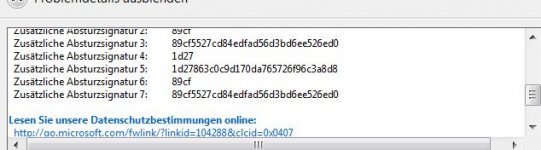

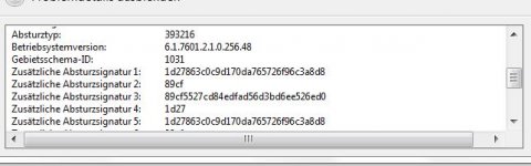

Ich habe soeben ein Supportticket bei Avast eröffnet, mit einer kurzen Fehlerbeschreibung und den 3 Screenshots von oben. Mal gucken, was die sagen :)
die Absturzmeldung ist bei mir bis auf die zusätzlichen Absturzsignaturen (andere Adressen) gleich.
