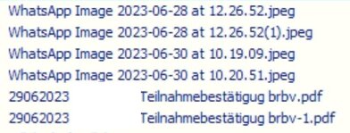

Meistens sind es die Dateinamen, die den Fehler verursachen. Umlaute, Sonderzeichen und Leerzeichen sind die Hauptkandidaten bei verschiedenen Datei- und Betriebssystemen. Alle haben irgendwelche Sonderregeln, die sich dann irgendwann " miteinander verhaken". Die neue Firmware des NAS wird irgendwelche neue Einschränkungen enthalten.
Ich lass es noch einmal an einer anderen Festplatte durchlaufen, dann kann ich ja mal schauen, ob das Ändern des Namens dann zum Erfolg führt
So exotisch finde ich die Namen jetzt nicht

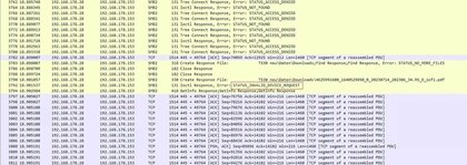

Habe jetzt mal Wireshark installiert und einen Mitschnitt beim Versuch der Kopie erstellt:
Habe keine Erfahrung mit dem tool, daher irritiert mich das häufige "Access denied" im oberen Teil - aber im roten Rahmen "STATUS Invalid device request" sollte wohl was bdeuten - nur was?.
