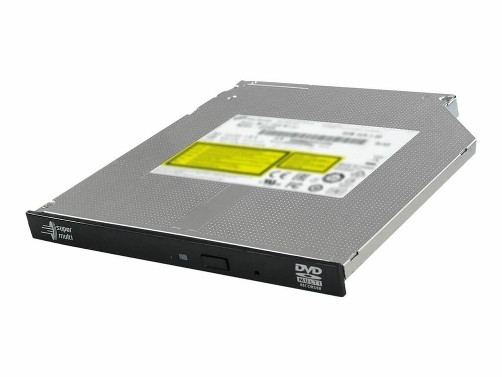

und, wesentlicher: hat vielleicht jemand von euch ein übriges Slim-Laufwerk herumliegen, das nirgends mehr reinpasst? Sonst würde ich mir wohl sowas holen:
https://www.e-tec.at/de/shop/produkt/106544/hp-z2-twr-supermulti-dvd-writer-9-5-odd.html
oder
wobei der HP mit komplett schwarzer Blende wohl am besten "passen" würde...

Dann schau mer mal. Wie ich allerdings sehe, hat Fujitsu beim HDD/SSD Anschluss eine Extrawurst gebraten. Die mir bekannten Kabel haben einen Vierpolanschluss. Bei denen ist das Teil dreipolig, warum auch immer. Also Original kaufen oder einen Vierpol umstricken.
