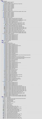

Hier nochmal ein Bild von der Verteilung der Sytemresourcen.
Waere schoen, wenn jemand mit funktionierender Karte mal ein Screenshot machen koennte.
Irgendwo muss ja der Unterschied sein und ich gehe von einem Fehler in der Adresszuweisung aus. Hatte damals bei Win95/98 da so einige Probleme mit composite devices. Das sollte zwar kein Thema mehr sein aber man weiss ja nie.
Uebrigends hatte ich die Adresszuweisungen im Bios auch schon veraendert. Leider ohne Erfolg.
Der Screenshot zeigt den x61 in der Docking.
